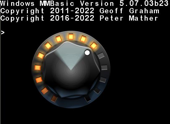

Oh it's dead easy
const kn10=1
dim string fname
fname="c:\mmb4w\knob10"
SPRITE LOADPNG kn10, fname
SPRITE SHOW kn10,100,100,0
